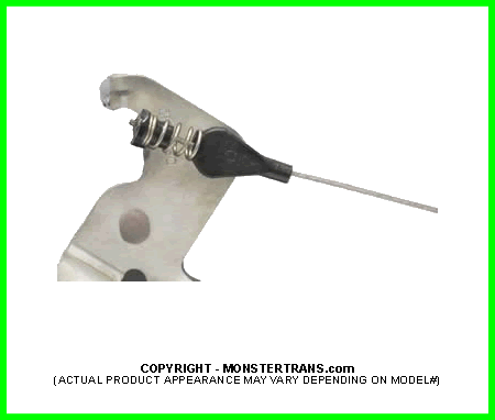

Trouvé
Donc:
Troisièmement, un correcteur de tension au bout du TV cable qui permet de garder une tension normale sur le câble et d'absorber le surplus de tension à WOT, génial!

J'ai mesuré pour être certain de ne pas recommencer à zéro pour obtenir l'ajustement presque parfait!
Le petit correcteur en question, à $7.00 US plus $22.90 de frais de shipping
(ils sont fous ces Américains)
J'en ai trouvé chez un autre fournisseur ( 5 pour la moitié du prix ) en stock au cas où...
Installé et ajusté au poil!
Mon câble est tendu comme une corde de guitare en position WOT et la tension est parfaite...
